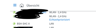

@Tinki Zeigt der Router wirklich die Verbindung des Controllers ins Internet an?

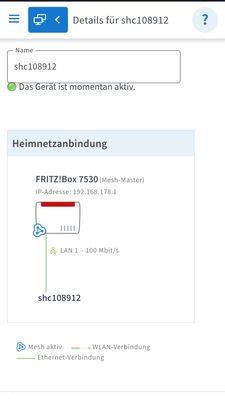

So schaut das bei mir aus.. Da nur ein Lankabel am Router hängt, nämlich das zum Controller, müsste die Verbindung passen, oder übersehe ich etwas?
