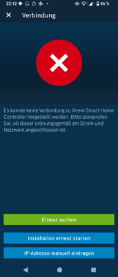

meinen Controller (erste Generation) habe ich nach nun zwei Jahren wieder angeschlossen (neue Wohnung und neuer Router). Die oberen zwei Leuchten leuchten weiß, die untere Cloud Leichte blinkt rot.
Versucht habe ich:
- Router und Controller mehrere Minuten vom Strom nehmen
- Controller Resetten, einschl. zweimaligem Drücken des Resetknopfs
- Eingabe von IP und von MAC in der BSH App
Der Router erkennt den Controller und Internet funktioniert sonst einwandfrei.
Was ich auch mache ich lande immer wieder dort:
Hat noch jemand eine Idee was ich machen kann um das Problem zu beheben? Die Tipps aus den anderen Foreneinträgen zu dem Thema habe ich nun alle ausprobiert und nichts ändert etwas.

@Meerrettich wenn du den Controller zwei Jahre nicht betrieben hast, ist er auf einer uralten Software und kann wahrscheinlich die aktuelle Software nicht ziehen. Bitte eröffne über die BSH Homepage ein Support Ticket und sende die Mac ID des Controller mit.

Dann solltest Du zunächst den Controller auf Werkseinstellungen zurücksetzen und anschließend einige Zeit "ungestört" am Netzwerk lassen, damit er sich updaten kann. Ob das Zurücksetzen (gemäß Video) erfolgreich war, kannst Du auch unter https://192.168.1.234:8446/smarthome/public/information prüfen (IP-Adresse durch die deines SHC ersetzen, Zertifikatsfehler ignorieren). Dort muss "claimed" false sein. Im oberen Bereich siehst Du auch, ob ein Update gefunden wurde und ggfs. gerade heruntergeladen wird.
Den Resetknopf habe ich wie im Video bis zum rot blinken aller Leuchten und anschließendem erneuten Drücken durchgeführt.
Danke für den Tipp, aus dem Code werde ich allerdings nicht wirklich schlau.
