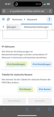

Könnt Ihr bitte im Router prüfen ob IPv4 Adressen aktiviert sind? Um Updates zu installieren (auch das erste Zero Day Update) ist zwingend eine öffentliche IPv4 notwendig bzw. der BSH Update Server ist auch nur per IPv4 erreichbar.
Sollten diese aktiv sein, bitte über die Supportseite ein Ticket erstellen und die MAC-ID des Controllers mitsenden (siehe Aufkleber).

IPv4 ist aktiv, MAC Adresse wurde weitergegeben.
