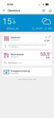

Bei mir funktioniert meine Heizungssteuerung nicht mehr (Buderus).
Heating Circuit liefert beim Klick auf die Kachel nur noch „Das Gerät befindet sich in einem nicht unterstützen Betriebsmodus“.
Dementsprechend keine Steuerung der Heizungsanlage mehr. Settings der Anlage natürlich - wie vor dem Update - korrekt (auto, zeitprogrammA)
Bisher ca 12 Stunden in diesem Zustand. Controller Neustart und Gateway Neustart der Heizungsanlage auch bereits ohne Erfolg durchgeführt
