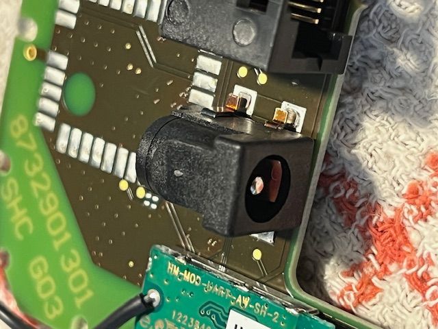

ja nun hat es mich auch erwischt ... mein Controller 1 hatte letzte Zeit immer mal wieder kurze Netzunterbrechungen, bemerkte ich durch meine Twinguard die immer mal wieder keine Werte über ein Zeitfenster anzeigten.
Heute leuchtete zuerst die Internet-Led rot, dann gingen die LEDs komplett aus. Da ich bemerkte dass der Stroomanschluss wackelte öffnete ich den nicht einmal zwei Jahre alten Controller und bemerkte dass die Lötstellen des Strom Netzanschlusses nicht mehr vorhanden waren... hatte die Hoffnung dass ich durch das Nachlöten mir die komplette Neuinstallation und die Neueinrichtung meiner fast 90 Geräte sparen könnte. (Bosch hat es ja bis heute nicht geschaft dass man irgendwo ein Backup abspeichern kann .. Bravo.

Hatte ich auch schon. Kann am aber auch gut nachlöten. Ich habe die Buchse komplett entfernt und das Kabel fest angelötet (Polarität beachten). Kann sich nicht wieder lösen 😉

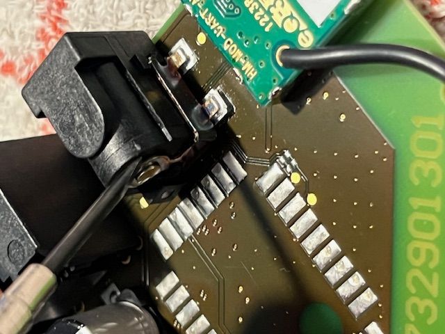

sind ja 4 Lötstellen zwei haben sich von der Platine gelöst, bei den anderen beiden hat sich die Buchse von der lötstelle gelöst.
kannst du mir sagen welche beiden ich wie mit welchen Kabenl verlöten muss. Würde mir helfen um den Controller 1 auf den Controller 2 zu spiegeln. Ich habe mir gerade den Funkstick bestellt und nachher will ich den Controller 2 noch bestellen. Wenns klappt würde es mir viiiieeel Zeit und Nerven sparen.
Ich weiß jetzt nicht mehr, welches Pin wohin führt. Ich habe damals mit dem Multimeter an der Buchse geprüft, welche PIN + und - sind und dann entsprechend auf der Platine Brücken eingelötet. Wenn du den SHC1 wieder zum Leben bringst, kannst du die Einstellungen im Einrichtungsprozess (in der App) übernehmen lassen. Mit SHC2 und Stick kannst du dann weiter arbeiten und den SHC1 zur Gutschrift (20,-€) einschicken.....viel Erfolg!

geht leider nicht mehr .... bei zwei sind ja die Platinenfolien weggebrochen somit leider keine Möglichkeit hier noch was anzulöten. Muss wohl alles neu aufsetzen .. werde wohl die Fa. Bosch bis zu meinem Lebensende verfluchen 😬😀  .....
Ich habe mir mal die Konstruktion der Buchse angesehen.  Beim Netzstecker mit seinem etwas dicken und starren Kabel wirkt eine Hebelkraft auf die außenliegenden Lötstellen hin zur Mitte, eigentlich kein Wunder dass diese irgendwann sich verabschieden. Ich kann jedem der den Controller der Gen1 hat, nur raten, zu prüfen ob die Steckerbuchse sich bewegen lässt, denke mal, so fängt die Sache an sich zu verabschieden.

@Tal-15 Wenn aber Teile der Platine mit ausbrechen, muss eigentlich ziemlicher mechanischer Streß auf der Buchse gewirkt haben.

ich denke dass das Problem bei mir ein zu enger gelegter Radius des Netzstromkabels hinten im Controller war...
