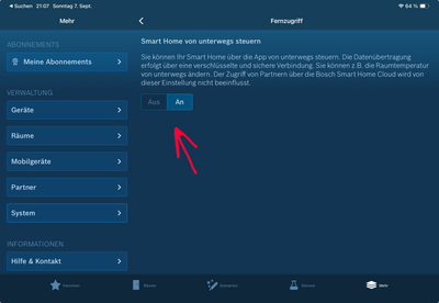

Ist kein Internet vorhanden oder nur kein WLAN?
Wenn Internet vorhanden ist, kannst du per Fernzugriff auf den Controller zugreifen.
