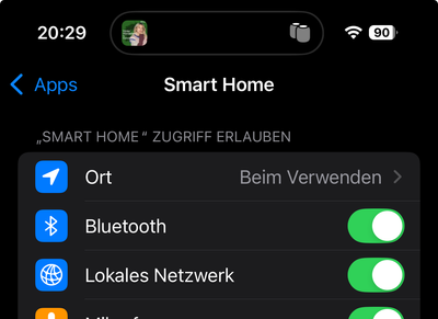

@WoodenTiger28 Hast Du die lokalen Netzwerkeinstellungen in den App-Einstellungen aktiviert?
Yessir, sind aktiviert. Der Versuch, das alte Handy wieder im SmartHome einzubinden scheitert ebenfalls…
