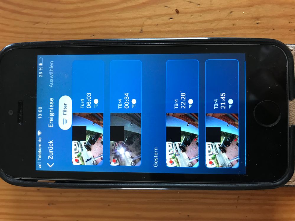

Auch seit Kurzem keine Nachtaufnahmen
Seit zwei Monaten (04.2024) erfolgen mit Eintritt der Dunkelheit (ca. 22.30) noch ein bis zwei Aufnahmen, wenn ein Auto durch die Straße fährt, dann erst wieder morgens. Für mich völlig unverständlich und ich finde auch keinen Lösungsansatz - jemand sonst?

Ist denn sonst jemand draußen unterwegs, der eine Aufnahme aktivieren sollte?
Hallo @Hugo22, bitte nimm Kontakt mit unserem Service auf: https://boschcx.qualtrics.com/jfe/form/SV_1ZyreSYlTZ2HCFU
Stelle in jedem Fall einen Supporttoken bereit, damit Zugriff auf die Diagnosedten ermöglicht werden. Sende dem Service gerne auch Screenshots der App-Einstellungen zu sowie Bilder vom Standort der Außenkamera.
Vielen Dank und Gruß, Philip
Hallo, es laufen weder irgendwelche Szenarien noch ist kein Verkehr in der Zeit. Der Bewegunsmelder reagiert, aber es wird nichts aufgenommen.Seltsamerweise entsteht so eine Lücke in der Aufnahmenfolge, die ich nicht durch Einstellungen erklären nachvollziehen kann (siehe Abb).  Was bitte ist ein Supporttoken, wie fertigt man den an ....  UdoIMG_1480.jpeg
