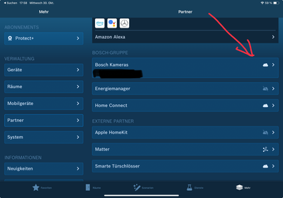

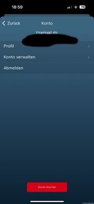

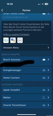

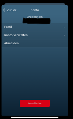

@GR1 bist Du in der BSH App unter Mehr, Partner mit der Bosch Camera Cloud verbunden?
Und in der Kamera App auch eingeloggt?
GR1
Alles schon gemacht…

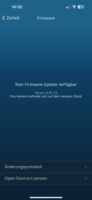

Hi @GR1 kannst du mal die Firmware installieren, die wir ab heute ausrollen. Hat das was bei dir geholfen?
https://community.bosch-smarthome.com/t5/release-notes/bosch-smart-camera-update-am-06-11-2024/ba-p/...

@GR1 App- und Firmware-Update
GR1
1. Update durchgeführt
2. von der Cloud abgemeldet und neu angemeldet
3. Außenkamera über BSH steuerbar, Innenkamera nicht
4. beide Kameras über BS Camera App problemlos

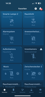

@GR1 Bitte die Kamera mal in der BSH App aus den Geräten löschen und neu hinzufügen.
GR1
@Geomo Problem ist endlich gelöst!! Besten Dank für die Unterstützung!

Hallo, habe seit heute erneut das Problem, dass die Innenkamera auf der BSH App keine Verbindung aufbaut. Auf der Bosch Camera App wurde die Verknüpfung getrennt und erneut angemeldet. Das gleiche mit vorheriger Löschung in der BSH App. Kein positives Ergebnis. Die Innenkamera II funktioniert in der Bosch Camera App als standalone einwandfrei. Das Problem war mit dem Softwareupdate in der BC App am 6. November gelöst. Jetzt stehe ich wieder am gleichen Punkt.
GR1
Auch nach den Wartungsarbeiten lässt sich Eyes Innenkamera II nicht in BSH App einbinden.
Kamera wurde neu installiert, cloud getrennt neu eingefügt, Favoriten gelöscht neu angelegt. Hat alles nicht geholfen. Außenkamera macht keine Probleme. Bosch Camera App läuft tadellos.
GR1
Lösung: unbedingt Eyes Innenkamera II komplett aus der BSH App löschen und über Bosch Camera App neu einbinden. Dann funktioniert es.
