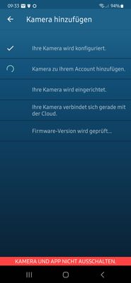

Auch bei mir bleibt es genau an dieser Stelle stehen.
Inzwischen habe ich alle Einstellungen, die irgendwie möglich sind, durch.
Das ganze habe ich an 2 verschiedenen Routern durchgespielt, doch ich komme nicht weiter als Punkt 2.
Vielleicht istauch einfach das WLAN- Modul der Kamera defekt.

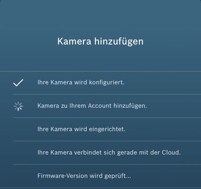

Hallo. Aufgrund der besagten Problematik schickte ich die Innenkamera vor einiger Zeit zurück. Nun besteht dasselbe Problem mit der neuen Aussenkamera Eyes 2. Mobile Hotspots sowie Verwendung mehrerer Router lösen das Problem nicht. Bin langsam echt verzweifelt und enttäuscht. Es scheitert immer beim 2. Schritt “Kamera zum Account hinzufügen”. Kann doch nicht sein, dass ich zwei Montagsprodukte erwischt habe.
