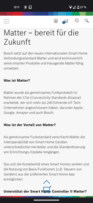

Auf der Produktwebsite zum Heizkörperthermostat II wird aktiv mit dem offenen Matter-Standard geworben, womit Produkte div. Hersteller miteinander kompatibel sein sollen. Aus meiner Sicht sollte diese Kompatibilität nicht nur die reine Befehlskommunikation beinhalten, sondern auch das Einspielen von Updates über Hardware abseits des Bosch Smart Home Controllers (II) ermöglichen. Leider kann ich nirgends eine Info dazu finden, wo ich die Update-Dateien finden kann, geschweige denn wie ich die Updates der vergangenen Monate ohne den SHC II auf die Thermostate bekomme.
Liebes Bosch Smart Home Team: Wer mit Offenheit wirbt, muss auch Offenheit liefern!
Korrektur vom 19.04.23: Beim Schreiben von Punkt 3 hatte ich anscheinend einige Website-Informationen vom Smart Home Controller falsch dem Heizkörperthermostat zugeordnet. Der dritte Punkt ist damit haltlos und falsch, ich bitte um Entschuldigung dafür.

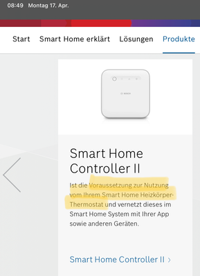

@Sebastian_S auf der Verpackung des Heizkörper-Thermostat II ist deutlich das Anschlussschema aufgedruckt:
Auf der Produktseite des HT ist außerdem deutlich beschrieben, dass der Smart Home Controller II für den Betrieb mit voller Funktion erforderlich ist. Es würde auch ein SHC I funktionieren. Da dieser aber von Bosch SmartHome nicht mehr aktiv vertrieben wird, ist er dort nicht aufgeführt.
Wenn Du die Thermostate außerhalb dieser Spezifikation betreibst, solltest Du Dich über fehlende Funktionen nicht beschweren.

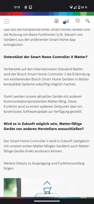

Der Matter Standard wird künftig vom Smarthome Controller bereit gestellt. Er wird die Brücke für die BSH SmartHome Geräte in die Matter Welt. Wo auf der Produktseite des Heizkörper-Thermostat II hast Du die Information gefunden, er sei Matter kompatibel?
iPhone 17 Pro und iPad Pro M4 11“ mit iOS 27 PB 3 und iPadOS 27 PB 3, HomePod als Matterzentrale, Telekom Glasfaser mit Frtit!Box 5690 Pro und Mesh
Ich finde es auch sehr amüsant die Geräte außerhalb des bestimmungsgemäßen Gebrauchs zu betreiben und sich dann über Fehlfunktion oder eingeschränkte Kompatibilität zu beschweren.
Hinsichtlich Matter ist alles eindeutig auf der Produktseite zum Controller II beschrieben. Dort steht nirgends, dass dies heute schon umgesetzt ist, sondern eindeutig, dass es zukünftig mit einem Update bereitgestellt wird. Dann werden heute vorhandene Einschränkungen bei der "freien" Verwendung sicherlich behoben werden.

Zum Thema Matter: Den Fehler nehme ich auf meine Kappe, habe ich anscheinend nicht richtig zugeordnet. Werde ich im ersten Beitrag entsprechend markieren.

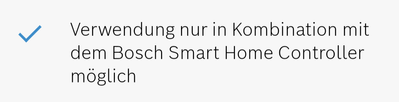

Für jeden einsehbar steht auf der Produktseite:
Alles andere erfolgt auf eigenes Risiko.

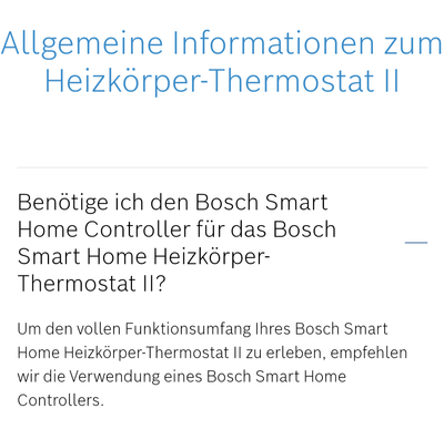

Genau die hier eingefügten Infos habe ich vor dem Kauf natürlich gelesen. In der Antwort auf die FAQ steht allerdings "[...] empfehlen wir die Verwendung eines Bosch Smart Home Controllers" und nicht "[...] ist die Verwendung eines Bosch Smart Home Controllers zwingend notwendig". Mag für manche vielleicht nach Erbsenlesen klingen, ist aber im ingenieurtechnischen Umfeld (in dem dieses Produkt entwickelt wurde und in dem ich ebenfalls aktiv bin) eine wichtige Unterscheidung.

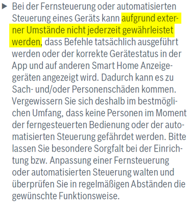

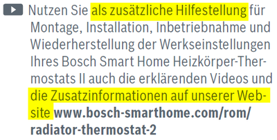

Das von dir gesuchte steht auch in der Anleitung.
  • Hier spielt deine Open Source Umgebung rein:
  • Hier lässt sich ein Bezug zur Nutzung des Controllers ableiten.
Es verbietet dir ja keiner das Thermostat so zu nutzen, wie du es machst. Du solltest dir dann eben nur bewußt sein, dass Defizite zu deinen Lasten gehen, und sei es nur, weil die Geräte nicht das letzte Update ziehen können.

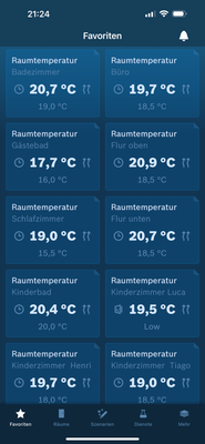

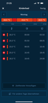

Habe ein Problem mit meinem HT 2 im Kinder Bad .
zeitrn sind geplant , aber er geht abends imme r auf 20 Grad .
alle anderen 11 HT 2 laufen nach Plan .
