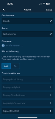

vielen dank für die schnelle Info, allerdings wird mir kein Update angezeigt:
Ich habe jetzt einen Signalstärke Check gemacht und dieser war nicht ausreichend obwohl der Controller ca. 2 Meter von diesem HT II entfernt ist (selber Raum).
@Sarahxlin Das mit dem prüfe Version sollte sich nach einer Stunde legen. Siehe auch hier.
Steht Dein Controller eventuell dicht neben dem Router oder einer anderen Funkquellen? Bitte den Abstand erhöhen.
