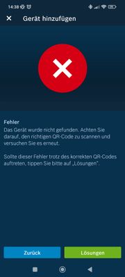

da mein Bosch smart Home Controller (BSC) der ersten Generation den Geist aufgegeben hat, musste ich auf den BSC2 umsteigen. Um meine Bosch Heizungsthermostat und Fensterkontakte der ersten Generation weiter nutzen zu können, habe ich den Funkstick mitbestellt. Den BSC 2 konnte ich problemlos einrichten (Funkstick steckt auch drin) und auch meine Außencamera (Die ist bereits ohne den Stick kompatibel mit dem BSC2) hinzufügen. Da ich die Geräte vom alten Controller nicht übertragen konnte, da defekt, habe ich angefragt den ersten Fensterkontakte und Heizungsthermostat auf Werkseinstellungen zurückzusetzen. Im Anschluss habe ich versucht die Gerät zum neuen BSC2 hinzuzufügen. Batterie raus, Code gescannt, Batterie rein und auf Gerät hinzufügen geklickt.
Leider erscheint immer nach ein paar Minuten die gleiche Fehlermeldung, dass das Gerät nicht hinzugefügt werden kann.
BSC neu gestartet (Stecker raus und ein paar Minuten gewartet, Stecker wieder rein --> gleiches Problem). Router Neustart hilft leider auch. Nach Recherche im Internet, habe ich bei meiner Fritzbox "Fritzbox als Zeitserver verwenden" deaktiviert und im Anschluss den Router und BSC neu gestartet. Leider bleibt das Problem bestehen, sodass ich vermute einen defekten Stick erhalten zu haben.

am 26. Januar 2024 14:43
Hier noch deim Screenshot der Fehlermeldung

am 26. Januar 2024 15:38
SHC ist entfernt. Ich habe den Geräte reset erneut durchgeführt. Diesmal hat es geklappt 🙂
