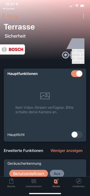

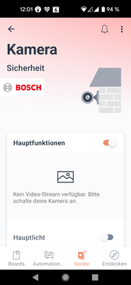

Habe dafür jetzt festgestellt, dass die Außenkamera Eyes kein Bild in der App zeigt.
Mehrmals die App für die Kamera rotes Icon eingebunden und auch zuvor wie empfohlen in der Bosch App gelöscht.
Habt ihr ein Bild in der HC App?
Sieht bei mir genauso aus, obwohl ich die Kamera gerade erst mit HC+ verbunden habe und sie definitiv an ist.
Auch das Anschalten des Hauptlichtes funktioniert aus HC+ nicht:
