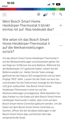

@Nick22 Bitte mal am dem betroffenen HT II einen Reset durchführen:
Siehe auch FAQ

vielen Dank. Mit der Anleitung hat es geklappt. Wenn ich die Anleitung nehme die dem Thermostat 2 beiliegt funktioniert es nicht. Da soll man gedrückt halten bis das Display erlischt, das tut es aber nie….
