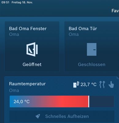

am 18. November 2022 10:02
Vor dem Update, gewünschte Temperatur 24 Grad, wurde geregelt auf 21,5.
Jetzt 23,7 Grad. Bei mir hat sich was getan @PrinzMegahertz .
