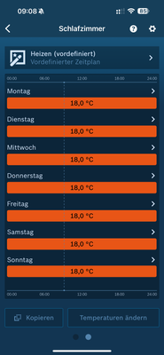

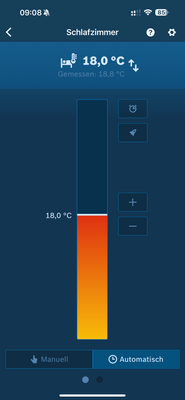

Zunächst meine ich lief es gut (dieses Jahr ist das erste Jahr). Zumindest viel mir nichts gravierendes auf. Jetzt sitzen wir nachts im Schlafzimmer und überlegen uns welchen Aufguss wir jetzt machen. Eingestellt ist der Kram auf 18 Grad - geheizt wird aber erst, wenn es 16,9 Grad sind, dann jedoch bis teilw. 21,5 Grad hoch.
In der Bosch App sind die 3 Thermostate in einem Raum (sonst habe ich keine Bosch Geräte). Als IST-Temperatur messe ich hier den Wert, den mir der Raum (aus Bosch SHC) gibt. Ich lese das ganze via Matter auf Homeassistant mit. So sieht das dann aus.. wirklich nicht schön. HMIP und auch die 15€ Bluetooth Baumarktdinger können das besser...
