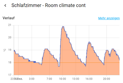

Zunächst meine ich lief es gut (dieses Jahr ist das erste Jahr). Zumindest viel mir nichts gravierendes auf. Jetzt sitzen wir nachts im Schlafzimmer und überlegen uns welchen Aufguss wir jetzt machen. Eingestellt ist der Kram auf 18 Grad - geheizt wird aber erst, wenn es 16,9 Grad sind, dann jedoch bis teilw. 21,5 Grad hoch.
In der Bosch App sind die 3 Thermostate in einem Raum (sonst habe ich keine Bosch Geräte). Als IST-Temperatur messe ich hier den Wert, den mir der Raum (aus Bosch SHC) gibt. Ich lese das ganze via Matter auf Homeassistant mit. So sieht das dann aus.. wirklich nicht schön. HMIP und auch die 15€ Bluetooth Baumarktdinger können das besser...

wieder 17,8 oder 17,7 Grad - es ist nun aber fallend. Sprich es wird kälter und es ist schon kälter als 18 Grad (also als die Soll-Temp.). Jetzt sollte das Ventil ja öffnen - Wenn es das jetzt bei 17,7 Grad täte (wir sind ja immer noch super krass gedämmt), dann würde die Temp nicht noch bis 16,9 Grad fallen (davon habe ich jetzt keinen Screenshot dabei), sondern vielleicht max. bis 17,6 (zumal bei Plusgraden außen). Vorlauftemp der Heizung ist konstant und bei ca. 70 Grad.
Also mir ergibt sich der Sinn der Steuerung nicht. Wenn es die Abweichung nur in eine Richtung gäbe, dann ok, dann kann man mit der Ventilöffnung was anfangen, aber da Bosch die Temp. auch nach unten fallen lässt, führt es uns nicht weiter, denke ich.

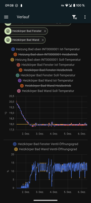

Ich war ebenfalls betroffen und habe dann den Hersteller gewechselt. Hier zum Vergleich Homematic bei ebenfalls 18 °C Solltemperatur (gesenkt wegen Urlaub). Über mehrere Tage schwankt die Temperatur nur um +-0,1K mit einem "Ausreißer" von +0,2. Die Ventile gehen dabei nie ganz zu sondern pendeln langsam zwischen etwa 10 und 15%.
MaFu
Man sieht auch schön, sie bei Annäherung an die Solltemperatur von oben das Ventil schon leicht geöffnet wird, um ein Überschwingen nach unten (erfolgreich) zu verhindern.

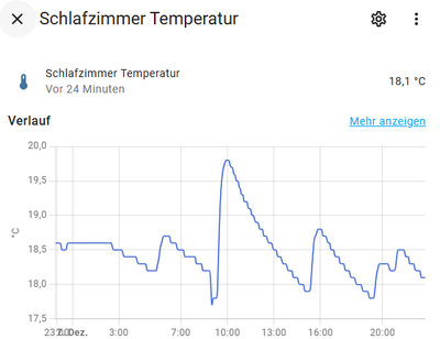

Bei diesem Problem muss man imho berücksichtigen, dass die gemessene IST-Temperatur am HKTII nicht der wahren Raumtemperatur entspricht. Es ist ja klar, dass die Temperatur direkt am Heizkörper eher zu Überschwingern neigt als die Temp. im Raum. Daher ist es bei den ganzen gezeigten Messkurven auch wichtig zu schauen, wie die Temperatur im Raum aussieht. @el-Presidente: Hast du mal die Temperatur im Raum mit einem Thermometer gemessen?

habe ich, hier einmal die Temp. - extern gemessen, in der Mitte des Raumes auf 1,2m Höhe:

Danke für die Messung. Da sieht man schön, dass die Raumtemperatur nicht so krass übersteuert wie die Temperatur am Heizkörper (statt 3 °C drüber sind es da "nur" 1,7 C°). Trotzdem natürlich nicht gut. Der Ausschlag kurz vor 10 Uhr ist heftig. Man sieht da kurz vorher auch einen steilen Temperaturabfalls (Fenster oder Tür zu einem kalten Raum auf gehabt?), auf den das HKTII zu stark reagiert. Kannst du noch die Ventilöffnung dazu posten?
