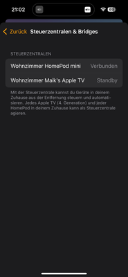

Der HomePod mini ist als Steuerzentrale verbunden und der AppleTV steht auf StandBy.

Ich bin jetzt nicht zu Hause und kann nicht nachsehen. Ich habe HomeKit über AppleTV laufen und musste dort, nach meinen dunklen Erinnerungsfetzen, HomeKit extra starten und eventuell auch noch mit meiner Apple ID bestätigen.
