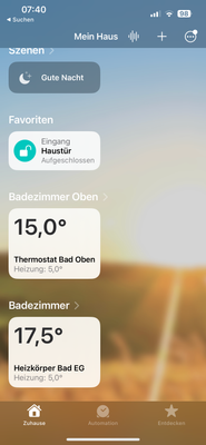

Ich hab Probleme mit meinem Bosch Smart Home Controller in Verbindung mit HomeKit. Als ich das System vor ca 2 Jahren bei mir in Betrieb genommen habe ging noch alles. Seit mehreren Monaten waren nun die einzelnen Thermostate über die Home App nicht mehr erreichbar. Nichts hat geholfen. Ich habe schließlich den BSH Controller aus meiner HomeKit Umgebung entfernt. Ebenfalls habe mein Zuhause in der Home App entfernt und neu angelegt. Als ich über die Bosch App die Verbindung zu HomeKit neu anlegen wollte kommt die Fehlermeldung „Gerät nicht gefunden. Vergewissere dich, dass das Gerät eingeschaltet und über Ethernetkabel mit deinem Router verbunden ist, und versuche es erneut.“.
Alles ist auf dem neusten Softwarestand. Verwendet wird ein IPhone 13 Pro mit neuestem IOS 16.1. Insgesamt habe ich 6 Heizkörperthermostate der ersten Generation sowie 3 Fensterkontakte der ersten Generation im Einsatz.
Ich hoffe hier kann mir jemand weiter helfen. Liebe Grüße
