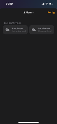

Die Freude hielt aber nicht lange an. Die nächste Enttäuschung folgte schnell. Meine 2 Bosch Smart Home Rauchmelder (BSD-2) werden in der Bosch App einwandfrei dargestellt und reagieren auch auf sämtliche Tests, im Apple Homekit steht leider "Keine Antwort". Auch nachdem ich die beiden Rauchmelder neu eingelernt habe. Hat da jemand eine Idee?

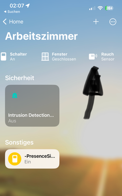

Bei mir wird der RWM II problemlos angezeigt:

Nachdem ich die Verbindung dann neu aufgebaut habe wurde mir wieder sauber die Bridge ins Homekit eingebunden, auch die beiden Rauchmelder wurden erkannt und eingebunden. Aber wieder mit keiner Antwort angezeigt.
