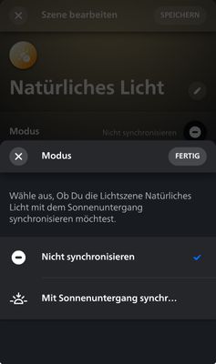

 In der Hue App ist die Synchronisierung deaktiviert.
OK, dann habe ich leider auch keinen Rat. Aber es ist wirklich eigenartig, dass mit den Rollläden das Licht angeht bzw.das Licht mit Sonnenuntergang. Hast Du irgendwo einen Bewegungsmelder, der bei Sonnenuntergang aktiv wird und mit dem die Lampen vielleicht verbunden sind?
