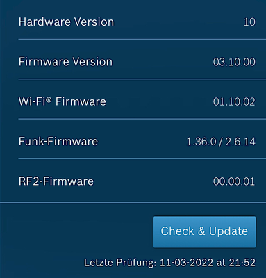

nach einem Software Update heute, klappt die Anzeige Energieverbrauch endlich. Die Firmeware Version hat sich von 01.04. auf 01.06. geändert. Was hast du für eine Version ?
Diese Firmware funde ich gar nicht. Bei mir schaut es so aus:

Da bin ich ja noch meilenweit von einem aktuellen Update entfernt, dort wo bei dir 03.10.00 steht, bin ich erst bei 01.06.00...  Ich hoffe die automatischen Updates gehen weiter...
