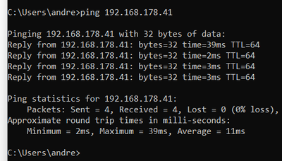

Pingen (gefunden in anderen Threads) kann ich den Controller auch:

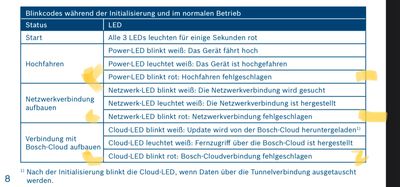

Wenn die Power LED rot blinkt, konnte das System nicht richtig hochfahren:
