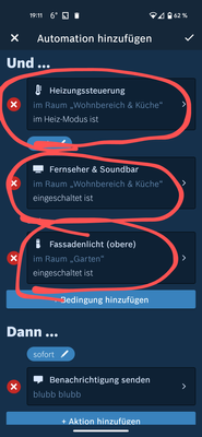

Geofencing gibt es nicht (mit Bordmitteln des Systems).
Aber: Hast du noch weitere Smart Home Geräte?
Weil: Wenn du zu Hause, oder eben nicht zu Hause, bist, gibt es doch bestimmt einen eindeutigen Zustand?
  • Ist dann ein Zwischenstecker an?
  • Ist ein Licht an?
  • Hast du die Möglichkeit einen Raum bei Abwesenheit in die Heizpause zu versetzen?
  • Falls alles nicht: dann noch wenige Tage auf das App Update warten und mit "Zuständen" arbeiten
