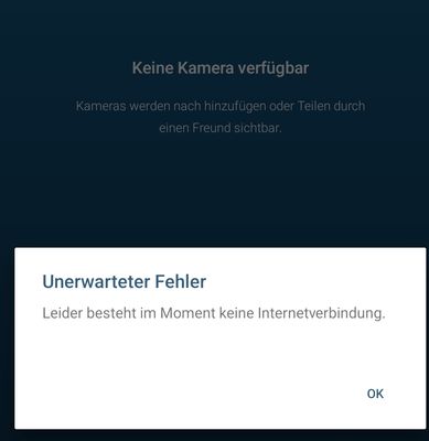

Kameras keine Internetverbindung
Heute morgen sind meine Kameras nicht mehr erreichbar. Sie sind nicht einfach offline. Sondern angeblich besteht keine Internetverbindung. Eine Internetverbindung ist aber vorhanden.
Ist das bei noch jemanden der Fall?

Das Problem mit der Erreichbarkeit bestimmter Kameras haben wir bereits gestern Abend erfolgreich behoben. Die Ausfälle waren auf technische Schwierigkeiten innerhalb der Serverinfrastruktur zurückzuführen, die für die Anmeldung der Kameras im Backend verantwortlich ist. Dadurch konnten sich einzelne Kameras nicht in der Cloud registrieren und fielen aus. Die Cloudinfrastruktur, welche die Videodaten verwaltet, war zu keinem Zeitpunkt betroffen.

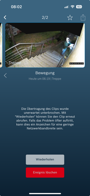

Ich habe zwar Zugriff auf die Kameras, aber heute früh gelingt es mir nicht einen Clip herunter zu laden. Das sehe ich erstmals bei der Eyes Außenkamera II, die ca. 2 m und eine Außenwand vom Router entfernt hängt:
