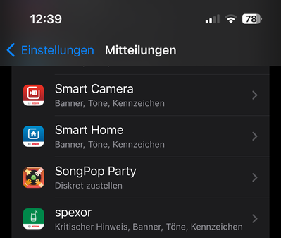

@nikl1401 kontrolliere bitte mal in Einstellungen, Mitteilungen die Einstellungen für Smart Home und Smart Camera:
Bei uns funktioniert es einwandfrei:
Sind Controller und App auf der aktuellen SW 10.11? Und das iPhone?
Guten morgen, ja das habe ich auch schon getestet. Das merkwürdige ist aber, das unter Mitteilungen die App nicht angezeigt wird, nur die Smart-Camera App.

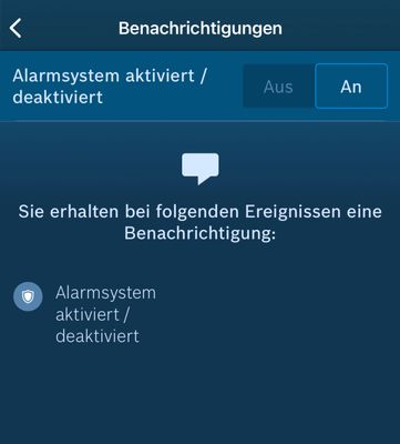

@nikl1401 In der BSH App sollte es bei Benachrichtigungen eigentlich so aussehen:
Kannst Du die BSH App bittet noch mal komplett schließen (nicht deinstallieren) und wieder öffnen.
Das hat schon häufiger bei Anzeigeproblemen geholfen.
Wenn das nicht klappt, bitte die BSH App deinstallieren und neu installieren.
Hallo, ja habe ich probiert, eine neu Einrichtung hat bisher auch nicht geholfen

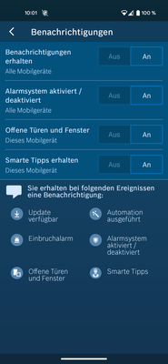

Interessant 😎  Screenshot ist aus der iOS App, oder?
Dann kann die Android noch paar Benachrichtigungen zusätzlich, vor allem die Info über offene Türen und Fenster möchte ich nicht mehr missen, weil ein kurzer Blick in die Statusleiste reicht.

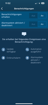

Bei mir sieht es unter den Mitteilungseinstellungen so aus:
Leider nicht, habe langsam die Vermutung das es vielleicht Probleme mit den neuen iPhones gibt.
