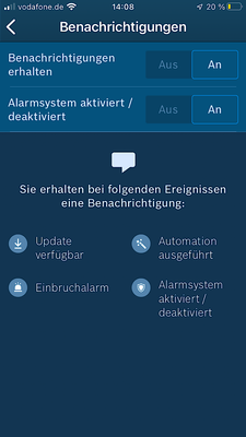

Hast Du mal unter Mehr - System - Benachrichtigungen geschaut. Sollte angeschaltet sein. Nicht dass das versehentlich deaktiviert wurde.
Beim Twinguard unter Mehr - Geräte - Twinguard - Warnung heißt es Pushnachricht. Habe ich deaktiviert.
Besten Dank für die Mühe, doch die Darstellung sieht bei Samsung anders aus

@Butter_blume Kannst Du bitte mal die entsprechende Einstellungen aus Deiner App posten, damit man was sehen kann.
Und bitte auch in den Android (oder wie das auch immer heißt) Einstellungen für Benachrichtigungen prüfen, ob diese für die Bosch Smarthome App aktiviert sind.
