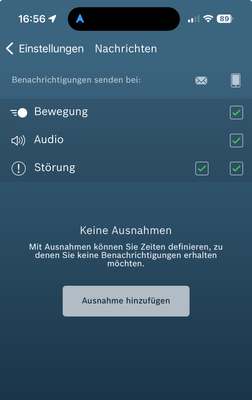

Sind die Einstellungen für Nachrichte aktiviert:
iPhone 15 Pro und iPad Pro 11“ mit iOS 18.1, HomePod als HomeKit-/Matterzentrale
Ja, sind sie.
Firmware der Kameras ist aktuell.
in Summe geht’s um 7 Kameras.

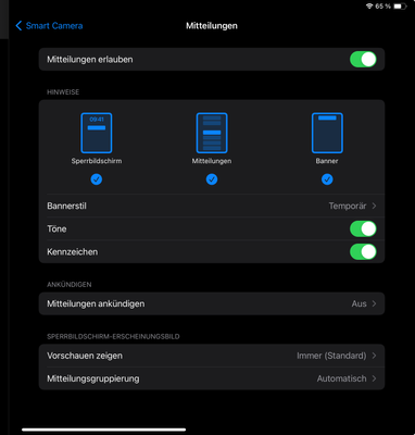

@SysT3 Bestimmen auch die App-Einstellungen?
Ich hatte bei Vorschau Anzeigen eine andere Einstellung und hab es an deine angeglichen. Hat aber leider nichts geändert.
