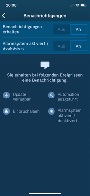

Hast du der App die Berechtigung Benachrichtigungen zu empfangen erteilt?
ja, Benachrichtigungen erhalten = An
Alarmsystem aktiviert = An (das funktioniert auch)

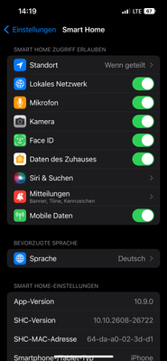

Sind hier die Mitteilungen aktiviert?

Etwas irritiert mich sehr.
Wenn ich für eine meiner Automationen die Aktionen bearbeite öffne bekomme ich den Hinweis: Mit der aktuellen Einstellung können Sie leien Benachrichtigungen erhalten
Dann öffne ich den Link Benachrichtigungen und erhalte diese Einstellung
Hier  scheint die Benachrichtigung auf aktiv zu stehen.
Trotzdem kommt nix. Da hakt es bei mir mit der Nachvollziehbarkeit.
Ich hoffe irgendjemad kann diese Funktion erklären.
PS: mit einer Ausnahme, die anderen Apps schicken Mitteilungen (wenn aktiviert),
Das ist in der Tat nicht nachvollziehbar. Der Hinweis in der Automation dürfte nur erscheinen, wenn "Benachrichtigungen erhalten" auf "Aus" steht. Möglicherweise ein Anzeigeproblem. Wenn du dich an unseren Support wendest und ein Systemprotokoll zur Verfügung stellst, kann dies leicht nachvollzogen werden: service@bosch-smarthome.com

@Hae35 Hast Du schon mal probiert, die Benachrichtigungen hier zu deaktivieren, dann die App zu schließen, neu zu öffnen und die Benachrichtigungen wieder zu aktivieren?
Wenn das nicht klappt, bitte mal versuchen, die App komplett zu löschen und neu zu installieren.
iPhone 17 Pro und iPad Pro M4 11“ mit iOS 26.3 RC und iPadOS 26.3 RC, HomePod als HomeKit-/Matterzentrale
Hae35
Die vorgeschlagene und viele weitere Varianten erfolglos verrsucht.
In den nächsten Tagen werde ich in den sauren Apfel beißen die App löschen und neu installieren.
Das geht schnell und problemlos. Einzig die Favoriten muss man dabei neu sortieren. Bitte bedenke, dass du das Systempasswort benötigst, welches du bei der Erstinstallation vergeben hast. Solltest du dieses nicht mehr wissen, kannst du es über die "Passwort vergessen"-Funktion ändern, solange du noch mit der App verbunden bist. Mit einer blanken App ist dies aus Sicherheitsgründen nicht möglich. Dann hilft nur noch ein Reset des kompletten SHC.

Ja, die Lösung war tatsächlich löschung/installieren der App.
Danke Sebastian für den Hinweis was bei einer Neu-Installation zu tun ist.
Hätte ich geahnt, dass das so reibungslos klappt hätte ich es schon vor Wochen gemacht und mir machen Frust erspart.
Danke an Alle für die vielen gut gemeinten Hinweise..
Freut mich zu hören! Mein Kollege schaut sich trotzdem noch an, weshalb die App dort den falschen Status angezeigt hat.
