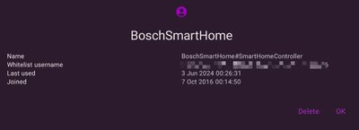

In der Hue App finde ich nirgends etwas zu Bosch. Im Web-Account von MeetHue steht bei den verbunden Applikationen "BoschSmartHomeController#BoschSmartHomeController".
Sieht dann erstmal in Ordnung aus. Steht da bei den verbundenen Applikationen auch, wann sich der SHC zuletzt verbunden hat? In Hue Essentials wird das z. B. angezeigt:
