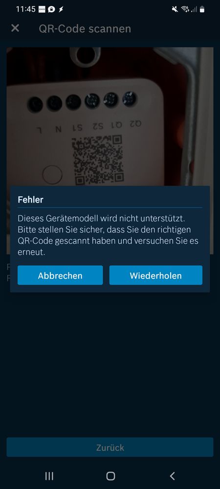

Im SmartHome ist die Licht- und Rollladensteuerung II komplett verschwunden. Auch über HomeAssistant ist es über die API nicht mehr ansprechbar.
Wenn ich es neu anlegen und scannen will, zeigt mir der Scanner die Meldung an, dass das Gerät nicht unterstütz wird.
Hat da noch jemand die Probleme?

In erster Linie natürlich in der Bosch App verschwunden. Im HomeAssist ist es noch vorhanden. Aber natürlich ohne Konnektivität.
Keine Fehlermeldung im Protokoll.....
Nur die Meldung wenn ich es neu anlegen will per QR Code

Ok Korrektur. Man kann es nochmals hinzufügen..... wenn man vorab die richtige Kategorie wählt. Ich habs vorher über Universalschalter versucht und gedacht, dass er es automatisch anpasst, wenn es eine Lichtsteuerung ist.
Aber dennoch, dann schreibt er, dass das Gerät wohl doch existiert.... aber es ist nicht in der Liste der Geräte und ich kann es auch in keine Automation einbauen.....
Ein Ticket ist erstellt...

Doch, dann zeigt er die Daten an. Doch die Kategorie fehlt und ich kann es wie gesagt auch in keiner Automation auswählen.
Und auch in der API ist es verschwunden.....
Sehr sehr eigenartig
