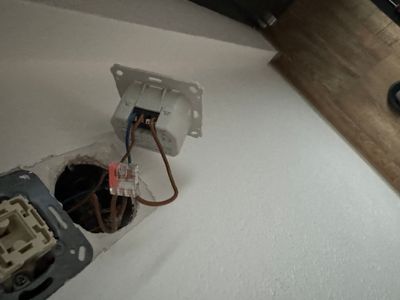

ich habe seit der Inbetriebnahme das Phänomen das der Lichtschalter für die Haustür Beleuchtung sehr oft keine Antwort sendet.
ein manuelles schalten ist meist möglich, via App jedoch leider nicht.

kann das evtl. an der Schaltung / Verkabelung liegen?
Elektrisches Anschlussproblem kannst du m.E. ausschließen, wenn es direkt mit dem Schalter funktioniert.

evtl doch ein Anschlussproblem?
Du kannst die Lichtsteuerung ja mal mit einer anderen quertauschen. Dann hast Du einen Anhaltspunkt, ob es am Einbauort oder an der Lichtsteuerung liegt.

Anschluss ist richtig.

das oben drüber eine normale Steuerung verbaut ist macht nichts aus?

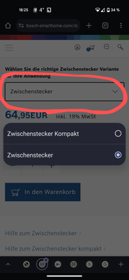

Sehe gerade das es diesen Zwischenstecker nicht mehr zu kaufen gibt - funktioniert es mit dem neuen auch?
Nein, der neuere Zwischenstecker Kompakt funktioniert nicht.
Es gibt ihn noch im Link oben zu kaufen, musst ihn im Dropdown Menü auswählen.
Komme da leider nicht auf das Feld - können Sie mir den Link dazu schicken?
vielen Dank
Es gibt keinen Direktlink, das ist das blöde.
Die Auswahl ist ziemlich weit unten. Vllt sieht das am PC auch etwas anders aus.
Ich bin auch mit dem Handy rein - leider wird es mir nicht angezeigt.
kannst du mir deinen Pfad rein kopieren Evtl komme ich so weiter.
vielen Dank
https://www.bosch-smarthome.com/de/de/produkte/bedienelemente-und-zubehoer/smart-home-repeater/
Und dort relativ weit unten den richtigen Stecker auswählen.
