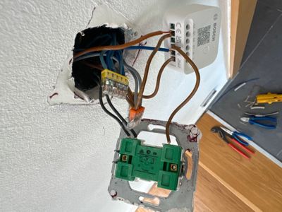

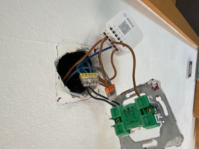

    Hallo, ich schreibe zum ersten Mal und hoffe, dass mir jemand helfen kann.Ich habe im gesamten Haus alle Leuchten mit der Lichtsteuerung 2 bestückt und bis jetzt läuft auch alles image.jpg
    wunderbar. ALS letztes wollte ich im Obergeschoss Flur, die Kreuzschaltung mit 4 Tastern einbauen.
  • Dazu habe ich den Taster der zur Lampe geht, mit der Lichtstruerung 2 bestückt.Ich kann das Licht per App wunderbar steuern, auch mit den 3 Tastern funktioniert alles. Nur der Taster wo die Lichtstreuerung 2 eingebaut wurde ist ohne Funktion. Was habe ich falsch gemacht?
  • Wäre echt nett wenn jemand helfen könnte.

"Kreuzschaltung mit Tastern" ist ein Widerspruch, Kreuzschaltungen gibt es nur bei Schaltern. Taster müssen alle parallel an S1 angeschlossen werden. Den Fotos nach ist das nicht der Fall, von S1 geht nur eine Leitung zum lokalen Taster. Wobei es dann verwunderlich ist, dass es mit den anderen Tastern funktioniert.

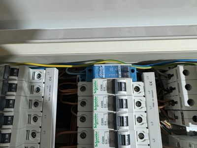

Ich habe ein Stromstoßrelais im Schaltschrank.Immer noch
Bau erstmal alles wieder auf nicht smart zurück, ganz so wie es war.
Und dann ersetzt du das Stromstoßrelais im Schaltschrank durch die Licht-/Rollladensteuerung II - Lichtsteuerung . Und schon funktioniert alles 👍
SHC II + Funk-Stick mit 75 Geräten, 234 Automationen, 106 Zuständen;
OK, vielen Dank erstmal. L und N sind klar. Die 2 schwarzen Kabeln kommen an S1,oder?
Q1 Anschluss bleibt frei?
Wie STdesign schon sagte: Die LS II ersetzt das Stromstoßrelais, sie muss also in den Schaltschrank (nicht hinter einen der Taster). Anschluss dann 1:1 wie beim alten Stromstoßrelais: L und N an L und N, an S1 alle Taster parallel, an Q1 die Lampe(n).

Den Taster musst du zurückbauen. Die Licht-/Rollladensteuerung II - Lichtsteuerung gehört in den Schaltschrank und ersetzt den Stromstoßschalter.
Schaue dir mal in Ruhe den derzeit verbauten Stromstoßschalter und dessen Anschluss an.
Das wird ungefähr so aussehen.
Die Licht-/Rollladensteuerung II - Lichtsteuerung ist nichts anderes, weshalb du (oder der Elektriker deines Vertrauens) damit den Stromstoßschalter ersetzen kannst.
OK, das verstehe ich. Allerdings ist bei mir auf der A1 der Neutralleiter N geklemmt.
Dann ist bei dir A1 und A2 andersrum geklemmt als in dem Beispiel oben. Das macht der Spule dahinter im Stromstoßschalter nichts. ABER: Dennoch muss bei der Lichtsteuerung der Neutralleiter N auf Klemme N.

Es funktioniert!!!
Vielen lieben Dank.
