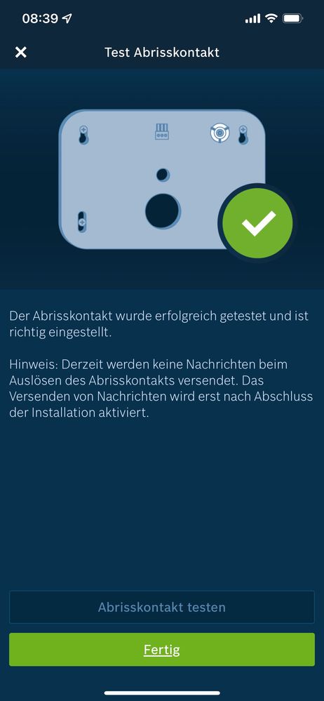

Können sie mir bitte sagen was ich tun kann um die Manipulationsmeldung an meiner Außensirene (kleines Dreieck im Vollschutzmodus) weg zu bekommen. Der Abrisskontakt ist korrekt eingestellt. Auch der Button ignorieren löscht diese Meldung nicht. Warnmeldung rechts oben im VollschutzfensterWarnmeldung rechts oben im VollschutzfensterBei Klick auf das DreieckBei Klick auf das DreieckNach Test des Kontaktes, aber die Warnmeldung im Vollschutzfenster bleibt immer.Nach Test des Kontaktes, aber die Warnmeldung im Vollschutzfenster bleibt immer.

Im letzten Bild steht, dass Nachrichten erst nach Abschluss der Installation versendet werden.
Kann es sein, dass noch ein Update läuft oder die Installation nicht komplett durchgeführt wurde?

Hallo @Stiewenson , kannst du dein Anliegen noch einmal konkretisieren? Kannst du das Alarmsystem aktivieren, ohne eine zusätzliche Benachrichtigung zur Außensirene zu erhalten? Blinkt die LED an der Außensirene alle 15 Sekunden dreimal rot? Falls ja, dann bitte den Abrißkontakt noch einmal justieren und den Test "Abrißkontakt" wiederholen. Danke dir. Gruß, Philip
