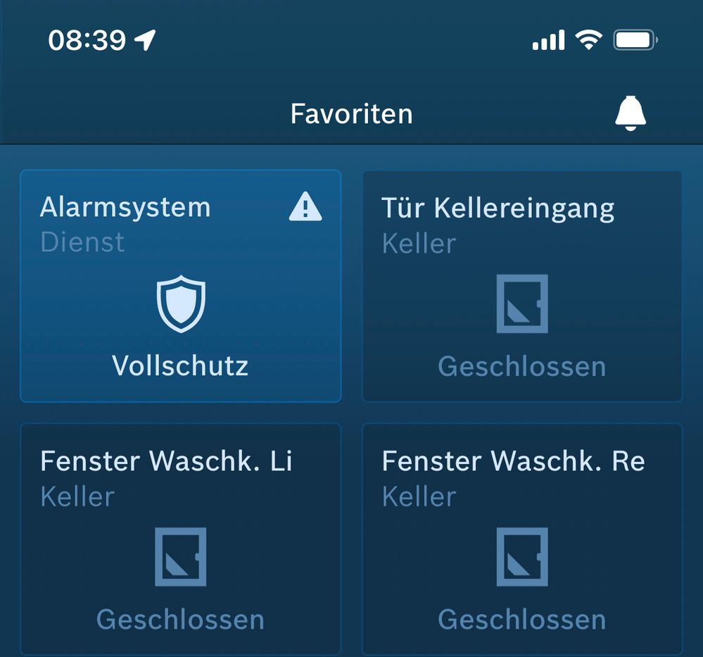

Sehr geehrte Damen und Herren von Bosch Smart Home.
Können sie mir bitte sagen was ich tun kann um die Manipulationsmeldung an meiner Außensirene (kleines Dreieck im Vollschutzmodus) weg zu bekommen. Der Abrisskontakt ist korrekt eingestellt. Auch der Button ignorieren löscht diese Meldung nicht.
Vielen Dank im Voraus...
LG Stiewenson

Im letzten Bild steht, dass Nachrichten erst nach Abschluss der Installation versendet werden.
Kann es sein, dass noch ein Update läuft oder die Installation nicht komplett durchgeführt wurde?

Hallo @Stiewenson , kannst du dein Anliegen noch einmal konkretisieren? Kannst du das Alarmsystem aktivieren, ohne eine zusätzliche Benachrichtigung zur Außensirene zu erhalten? Blinkt die LED an der Außensirene alle 15 Sekunden dreimal rot? Falls ja, dann bitte den Abrißkontakt noch einmal justieren und den Test "Abrißkontakt" wiederholen. Danke dir. Gruß, Philip

Hallo Ich habe das gleiche identische Problem.
Bilder sind absolut identisch.
Bitte um Abhilfe.
