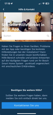

@adamlukaszewski Es gab hier schon einige Fälle, bei den das 868 MHz Modul versagt des SHC I versagt hat. Könnte also auch bei Dir so sein. Hast Du schon mal probiert eines der Geräte in der App zu löschen, das Gerät zurückzusetzen und neu anzulernen.
Bitte hierzu ein Supportticket erstellen.
das funktioniert aus der App, unter Mehr, Hilfe und Kontakt:
