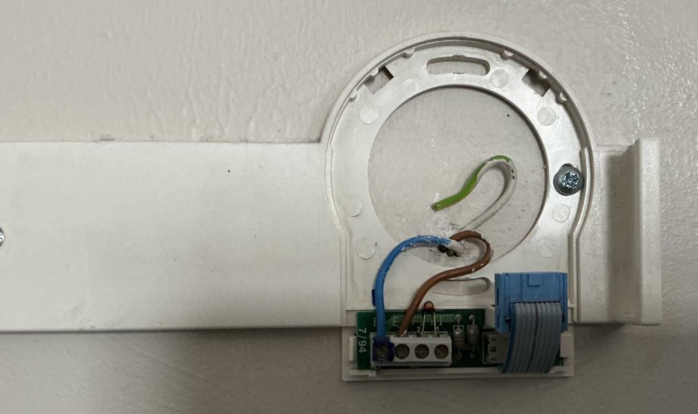

Zu meinem Heizsystem es handelt sich um eine ältere Buderus Gas Zentralheizung mit 2 geregelten Mischer Heizkreisen.
Buderus G 134 LP
Ecomatic 4000 mit HS4201
- Heizkreis 2 mit FMEC mit Display
- Heizkreis 3 mit BFU ohne Display
- in der Heizung ist das Raummontageset mit Kesseldisplay und Funktionsmodulkarte M403 verbaut

Problematisch sehe ich viel mehr die Einbindung in die Heizungssteuerung. Klar hat das Buderus Raumregelgerät einen Temperatursensor. Mein erster Gedanke war, den Temperaturfühler entfernen und dafür das Relais einklemmen. Ich weiß nicht ob das so funktioniert, vermutlich nicht weil der Temperatursensor ein ständig veränderbarer Widerstand ist. Ob die Heizung dann damit klarkommt, on und off?
Vom Grundgedanken gefällt mir die Möglichkeit, jetzt  geht es nur noch um die Machbarkeit.
