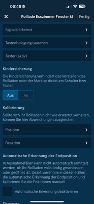

Ich denke, Abhilfe könnte geschaffen werden, wenn man die automatische Erkennung der Endposition deaktiviert und die reine "Fahrzeit" manuell einträgt. Wenn das die einzige Möglichkeit ist, okay, aber vielleicht hat von euch noch Jemand eine andere (bessere?!?) Idee?

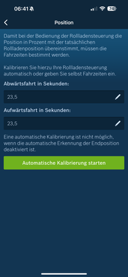

Die automatisch Kalibrierung wurde beim Einrichten der LRS-2 gemacht, die Zeiten für auf und ab sind identisch. Vielleicht kam das etwas komisch rüber mit dem langsamer fahren. Ich drücke es mal so aus:
Generell fährt die Rolllade auf und ab gleich schnell. Allerdings, um mal einen Vergleich zu machen, wird sie auf den oberen und unteren 5%, wenn es Richtung Endposition geht, langsamer, wohl um den Motor bzw. die Rolllade vor zu schnellem Stopp zu schützen, ich weiß es nicht genau. Ist auch wie gesagt NUR bei den vier Rollladen im Esszimmer so, alle anderen im Haus fahren mit 100% Geschwindigkeit bis zum Endschalter.
Wenn ich das richtig verstanden habe, dann werden doch die Fahrzeiten durch die "
Automatische Erkennung der Endposition" ignoriert oder was ist damit gemeint?

Du kannst die Zeiten für Position anzeigen und auch ändern. Erfahrungsgemäß kann es helfen Auf eine Sekunde länger einzustellen.

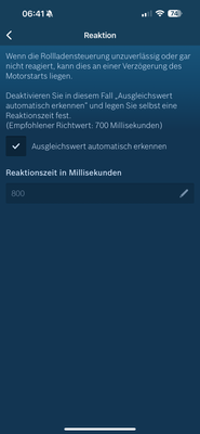

Die Frage bleibt, warum der eine Rollladen immer wieder irgendwo stehen bleibt. Wird dieser über den Tag manuell stückweise auf und ab gefahren? Und nur dieser, andere nicht? Das könnte mit der eingestellten Reaktionszeit zusammen hängen. Beispiel: Bis der Motor startet, vergehen Zenhntelsekunden. Paar Mal schalten dann vielleicht mehrere Sekunden. Das System addiert die Fahrzeiten beispielsweise 3 + 2 + 5 -7 Sekunden. Und ermittelt so die aktuelle Position. Die Reaktionszeit ist beinhaltet. Und wenn dann komplett geöffnet oder geschlossen wird, nutzt das System die Restzeit bis zur Endlage. Die stimmt aber eventuell nicht, da Reaktionszeit und vielleicht auch die erkannte Fahrzeit nicht passen. Das wird versucht bei der Kalibrierung zu ermitteln. Insofern könntest Du Dir die aktuellen Werte notieren und dann mit den Werten etwas spielen. Versuch auch mal zwischendurch bei einzelnen Kurz-Auf und -Abs komplett zu schließen oder zu öffnen und dann die Wunschhöhe anzusteuern. Ändert das etwas beim Verhalten?
