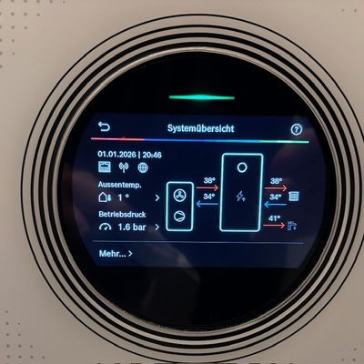

Damit scheint die Anlage etwas runder zu laufen, im Display auf der WP-Ansicht jetzt  Vor- und Rücklauftemperaturanzeige für Primär und Sekundärkreis ausgeglichen.
Hast du VL und RL Temperaturen im Display geprüft, evtl. hast du eine Disbalance zwischen Primär und Sekundärkreis, wenn die VL-Temperatur dann durch den Puffer in den Rücklauf geht, schaltet der Kompressor irgendwannn ab.

Wie schon gesagt: das Heizungs Display kontrollieren, in der ganz linken Anzeige mit dem Wärmepumpensymbol sollten Primär Vorlauf (bei mir z.B. 38C) mit Sekundärvorlauf (auch 38C) sowie SekundärRücklauf (34C) mit Primär Rücklauf(auch 34C) übereinstimmen, sonst geht die Wärme durch den Puffer (oder Bypass) und lässt die WP takten.
UI800UI800
Eventuell könnte auch ein hydraulischer Kurzschluss eines nicht gedrosselten Heizkörpers oder FBH Heizkreis verantwortlich sein. (Habe ich bei mir durch Shelly Add-On Temperatur Sensoren an den Rücklaufkreisen der FBH überwacht und via Topmeter manuell eingeregelt).
