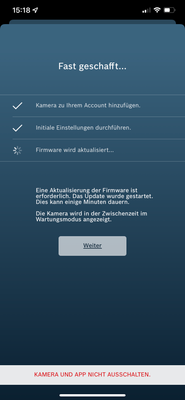

Habe die Kamera angeschlossen und in der App hinzugefügt ( habe schon die Bosch eyes)
Es steht seit ca 2h die Update Meldung,
dabei blinkt die Kamera blau und leuchtet ab und zu rot.
Macht die Kamera immer noch Updates?!

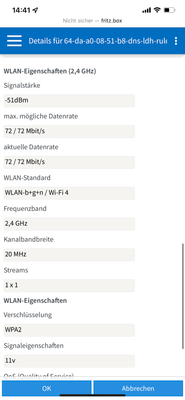

Ist dort wo sie steht, gutes WLAN? Wenn Du dort mit dem Smartphone YouTube-Videos sauber laden kannst, sollte das WLAN ausreichend sein. Wenn nicht, stell die Kamera woanders hin.
Ja sind ca 3m Luftlinie zum Router und nur eine Trockenbau wand dazwischen

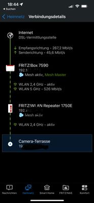

Wichtig: Kamera und App müssen im gleichen Netz sein. Also im gleichen WLAN. Der Hotspot erzwingt das gewissermaßen. Stell die Kamera an den Router und steck den Repeater aus. Das könnten schon zwei verschiedene „Netze“ sein.
Habe keinen Repeater, nur die FRITZ!Box
alles ist im gleichen Netz angemeldet.
