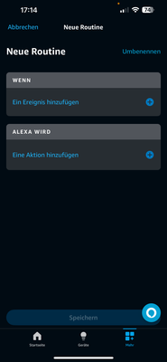

Ok, aber wie? Ich finde bei Aktionen nur Benachrichtigung. Kannst du das mal präzisieren, wie du das genau gemacht hast? Vielen Dank 🤓👍
Du gehst auf neue Routine anlegen.
Dann bei ein Ereignis hinzufügen—>Smart Home —>den TFK im Briefkasten auswählen.(Ich habe meinen gleich Briefkasten genannt.)
Dann anklicken offen.—> weiter.
Dann auf eine Aktion hinzufügen—>Alexa sagt—>benutzerdefiniert—>gewünschten Satz eingeben, bestätigen fertig.
Dann noch die Alexa auswählen die den Satz wiedergeben soll, das wars.
