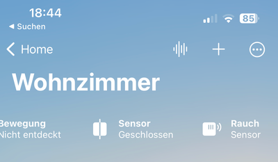

@Guenni56 Bei mir wird der TFK in HomeKit (iOS 16.1)angezeigt.
Du könntest mal probieren die Kopplung zwischen BSH App und HomeKit zu löschen und neu zu verbinden.
