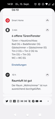

bisher funktionierte es bei mir so, dass wenn ich ein Fenster geöffnet hatte oder wenn die haustür ab 22 Uhr geöffnet wurde, bekam ich eine einzelne Pushmeldung von dem Türfensterkontakt der geöffnet wurde. Gleichzeitig ertönte über Alexa die Nachricht Haustür wurde geöffnet oder Haustür wurde abgeschlossen.
Ebenso bekam ich eine Nachricht wenn ich ein Fenster länger wie 10 Minuten zum Lüften offen gelassen habe.
Nun bekomme ich nur noch Sammelmeldungen, keine Einzelmeldungen und somit auch keine Alexa sprachnachrichten mehr.
Dass das öffnen bzw schließen erkennt wird, sehe ich in der Bosch smart Home App unter den Favoriten wo das entsprechende Bildchen angezeigt wird,sowie in den einzelnen Nachrichten von HC plus.
Kann mir jemand weiterhelfen, so dass ich wieder einzelne Pushmeldung und vor allem wieder die Alexa Sprachnachrichten bekomme.

Beim Öffnen eines Fensters (Tür-Fenster-Kontakt), bekomme ich eine Push-Meldung auf mein Handy. Zwar nicht mehr einzelnen, sondern als Nachricht unter den anderen offenen Türen bzw. Fenstern. Auch ist das ICON ROT (Offene weiße Tür auf rotem Kreis)
Auch wird in der Bosch-Smart-Home-App die Tür als offen angezeigt.
