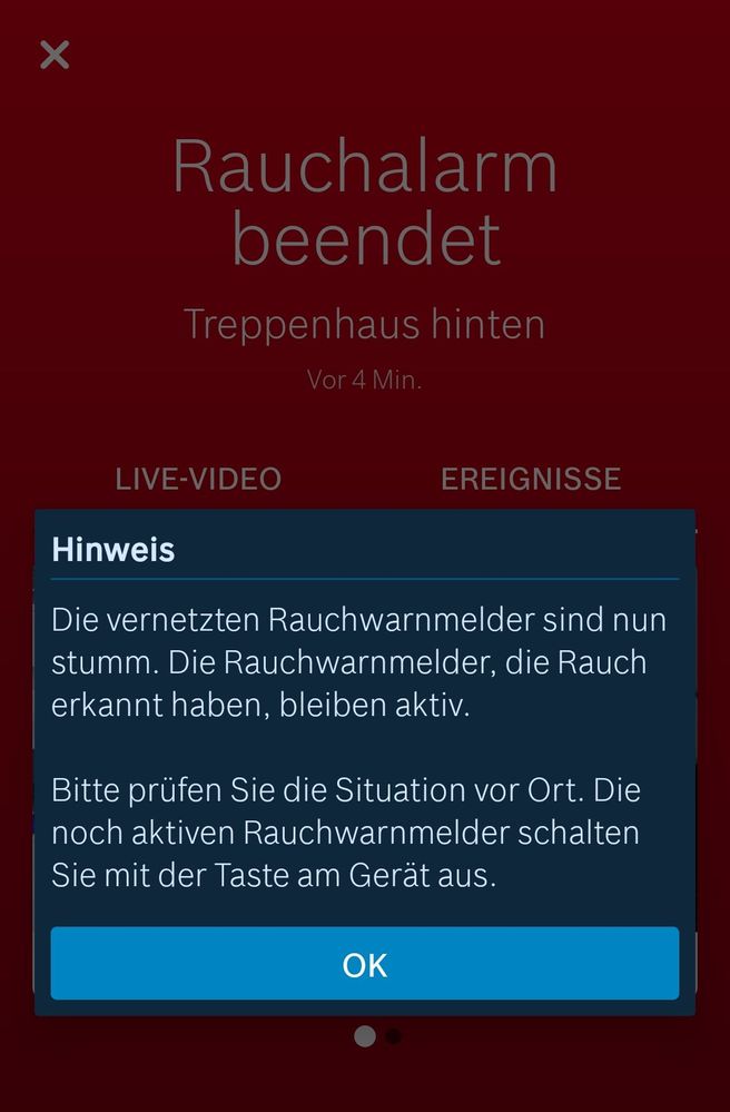

Und heute bereits wieder. Diesmal der Rauchmelder, der bereits im Februar einmal grundlos die Ruhe der Nachbarn störte.
Und auch wieder, das nach Stummschalten des Alarms dieser schöne Hinweis kommt:
Wie ist die Realität? Der auslösende Rauchmelder war genauso still wie alle anderen stummgeschalteten auch Darf doch laut Dokumentation und auch Hinweis auf der App gar nicht sein.
Und wie bei allen anderen Fehlalarmen zuvor erscheint auch die Meldung erneut, obwohl niemand im Raum war.
Wir haben 12 Wassermelder im Einsatz, es meldet sich beim Fehlalarm immer wieder dieser eine Wassermelder.
Und weil es ja so wunderbar ist, wenn man alle stört, begann 2h später der Spuk wieder
Erneut per Handy stummgeschaltet und ALLE Rauchmelder + Twinguards waren stumm. Selbstverständlich wollte auch der Wassermelder wieder mit dabei sein
