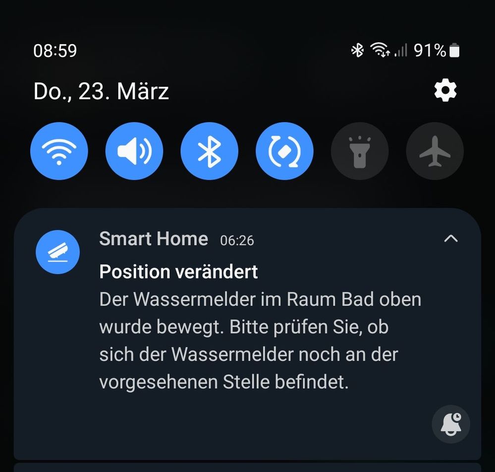

Weil das ja alles so lustig ist, begann das Spiel heute früh erneut. 6:26 Uhr meldete sich der gleiche Rauchwarnmelder wieder, ein Deaktivieren führte dazu, dass auch der auslösende wieder mit still war. Und weil man ja früh nichts anderes zu tun hat, wurde 4 Minuten später erneut der Rauchalarm von eben selbem Rauchwarnmelder ausgelöst. Eine erneute Kontrolle vor Ort zeigte, dass da nichts ist.
Und siehe da, auch die Meldung das der Wassermelder in dem anderen Raum bewegt worden ist, tauchte wieder auf. Es war auch zu diesem Zeitpunkt keiner in dem Raum. Das die Schallwellen des Twinguards so eine Druckwelle auslösen können ist wohl eher unwahrscheinlich.
Auch beim ersten Fehlalarm im Februar war es so, dass alle Rauchwarnmelder nach Abschalten stumm waren. Und es meldete sich zeitgleich immer der Wassermelder in dem Raum "Bad oben". Das ist doch kein Zufall. 4 Rauchalarme und 4 x meldet sich der Wassermelder aus einem Raum, dass er bewegt worden ist. Sieht nach einem weitern Bug aus, die Generation 2 der Geräte nervt einfach nur noch.
