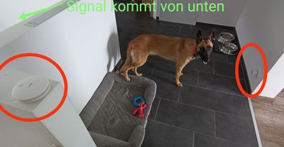

Kurz um: meine zentrale hängt im Untergeschoss beim Stiegenaufgang, im Untergeschoss befinden sich 6 Rauchwarnmelder und 2 Tür Sensoren im Obergeschoss nochmal 3 Rauchwarnmelder und 1 Tür Sensor. Ach ja bei den Rauchwarnmelder ist in jedem Geschoss 1  twinguard.
Hallo, habe seit ein paar Tagen Ein 2er Zentral mit 8 Rauchwarnmelder II und einigen Tür und Fensterkontakten II.
Im Untergeschoss wo die Zentrale Hängt hab ich keine Probleme im Obergeschoss Funktionieren nur die Fenster und Türkontakte II.
Die Rauchwarnmelder schreiben immer sie haben keine Verbindung.
Ich habe auch schon einen Zwischenstecker Kompakt dazwischen gehängt, der tadelos funktioniert und vollen empfang hat. Ändert leider nichts für die Rauchwarnmelder II.
Hat jemand eine idee dazu was ich übersehe.

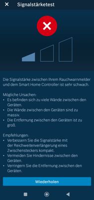

Alles aktuell, 9geräte erst nur, ja auch direkt neben der Zentrale. Da hätte ich erst bei den 2 Geräten zumindest 2 Striche Empfang direkt daneben....aber nach kurzem wieder die Meldung: es gibt keine Rückmeldung des Gerätes und kein Empfang egal ob sie neben der Zentrale bleiben oder ich rauf geh damit.
