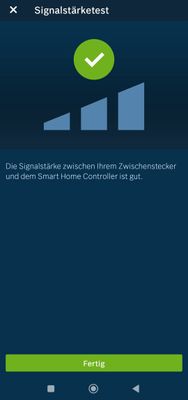

Hallo, habe seit ein paar Tagen Ein 2er Zentral mit 8 Rauchwarnmelder II und einigen Tür und Fensterkontakten II.
Im Untergeschoss wo die Zentrale Hängt hab ich keine Probleme im Obergeschoss Funktionieren nur die Fenster und Türkontakte II.
Die Rauchwarnmelder schreiben immer sie haben keine Verbindung.
Ich habe auch schon einen Zwischenstecker Kompakt dazwischen gehängt, der tadelos funktioniert und vollen empfang hat. Ändert leider nichts für die Rauchwarnmelder II.
Hat jemand eine idee dazu was ich übersehe.
