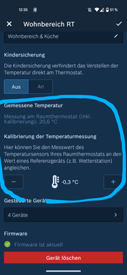

Vermutlich hängt das Raumthermostat dann nicht an der besten Stelle. Du kannst aber eine Temperatur-Angleichung in den Geräteeigenschaften (Mehr - Geräte - Raumthermostat) einstellen.
Danke, ich wußte nicht, dass man auch mit dem Raumthermostat eine Angleichung machen kann, probier ich aus. Der Effekt ist aber aktuell überall der gleiche in den Räumen, wenn ich die drei Thermometer direkt neben den Raumthermostat lege zeigt der 2,5 ° zu wenig an. Egal wo.
Danke sehr, der Thermostat stand auf -1!, das erklärt schon mal den grundsätzlichen Fehler, habe ihn auf +1 gestellt, er hat jetzt den Referenzwert
Nochmals vielen Dank
