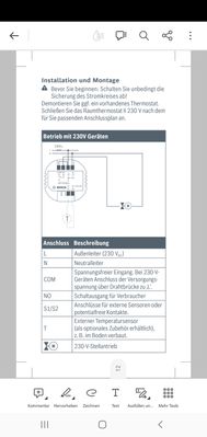

So sollte es angeschlossen werden
genau so ist es angeschlossen. in unserer Zeichnung ist es nur seitenverkehrt dargestellt

Es benötigt zwingend 3 Kabel.
L, N und ein Kabel zum Stellmotor.
Und die Brücke muss angeschlossen werden. Von den Anschlüssen L nach COM
Vermutlich hattet ihr bisher ein mechanisches Thermostat und daher nur zwei Leitungen (L + Leitung zum Stellantrieb).
Die Zeichnung könnte man so interpretieren, dass ihr nicht nur L auf COM gebrückt habt (korrekt), sondern auch N auf NO (falsch).
Wie Christopher schon sagte: Ihr benötigt zwingend mindestens drei Leitungen: L, N und Leitung zum Stellantrieb. Ohne N keine Chance.
